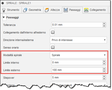

La strategia Finitura spirale offre diverse modalità di funzionamento.
La modalità è selezionata nell'elenco a discesa Modalità spirale che si trova nella scheda Passaggi.
Selezione della Modalità spirale*-
Le prime due modalità, Spirale e Spirale con cerchi, producono risultati simili, con la differenza che Spirale con cerchi crea un passaggio circolare aggiuntivo in corrispondenza dei raggi interni ed esterni.
L'ultima modalità, Cerchi concentrici, produce una serie di cerchi concentrici che vengono quindi collegati. Non crea di fatto una spirale, ma piuttosto una serie circolare come mostrato di seguito.
