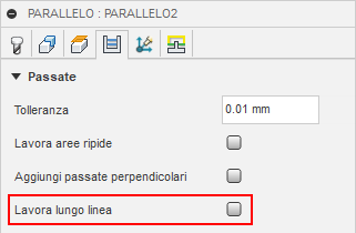

Evitare la lavorazione lungo le aree ripide scegliendo automaticamente la direzione migliore per le passate parallele.
Un'operazione Parallela in generale produce percorsi utensile di alta qualità per aree superficiali. Se la parte contiene aree ripide, una finitura di bassa qualità viene generata quando si lavora lungo le aree ripide, anziché attraverso esse. La strategia Parallelo fornisce un'impostazione Lavora in piano nella scheda Passate che evita la lavorazione lungo le aree ripide, scegliendo automaticamente la direzione migliore per le passate parallele.
Impostazione Lavora in piano
Quando questa opzione è selezionata, vengono generate due operazioni parallele; una lungo la Direzione passata specificata e una perpendicolare (ruotata di 90 gradi). Le due direzioni vengono poi ritagliate in modo che per qualsiasi area specificata restino solo le direzioni che vengono lavorate attraverso le aree pendenti.
