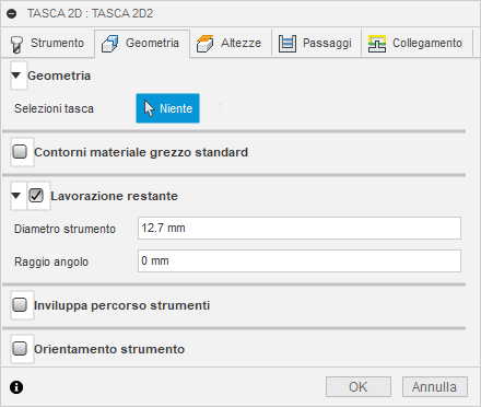

Lo scopo di Lavorazione rimanente è rimuovere il materiale grezzo rimanente da una parte tagliata in precedenza. È progettata per "ottenere il resto" del materiale grezzo. Abilitare semplicemente la casella di controllo Lavorazione rimanente nella scheda Geometria e immettere il diametro dell'utensile e il raggio di punta dell'utensile utilizzati in precedenza sulla geometria.
Ad esempio, se si inizia la sgrossatura con un utensile di 20 mm che non si adatta a tutte le aree di una determinata tasca, eseguire un'altra operazione tasca 2D con un utensile più piccolo e specificare 20 mm per il parametro Lavorazione rimanente - Diametro utensile.
Abilitazione di una lavorazione rimanente su un'operazione *Tasca 2D***
I percorsi utensile risultanti:
*Tasca 2D * con utensile 20 mm
Tasca 2D con utensile 10 mm e Lavorazione rimanente abilitata
