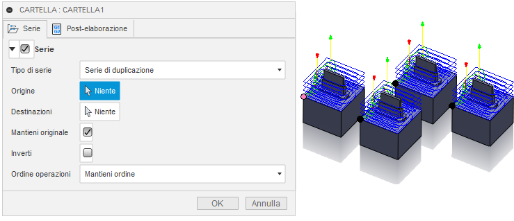

Fare clic su Origine e selezionare una lavorazione vertice (punto), faccia o sistema di coordinate. La selezione deve essere sopra o accanto alla geometria delle operazioni che si stanno disponendo in serie.
Selezione di punti

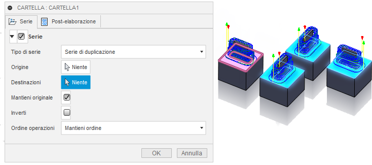

Fare clic su Destinazioni e selezionare la lavorazione vertice (punto), faccia o sistema di coordinate corrispondente per ogni istanza delle operazioni desiderate. È importante selezionare il vertice (punto), la faccia o il sistema di coordinate equivalente all'origine selezionata, poiché questa è la base per l'individuazione delle istanze.
Selezione di facce. Notare che due delle parti vengono ruotate.
