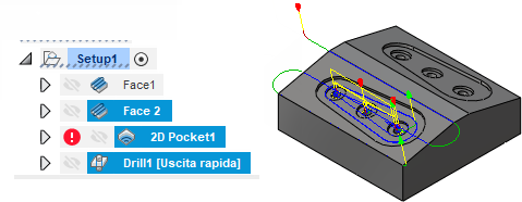

Creare le operazioni per una singola lavorazione o per la parte che si desidera disporre in serie.
Aggiungere le operazioni ad una nuova cartella del browser facendo clic con il pulsante destro del mouse e selezionando Aggiungi a nuova serie dal menu contestuale a comparsa. In alternativa, dalla barra degli strumenti Produzione, selezionare Setup > Nuova serie

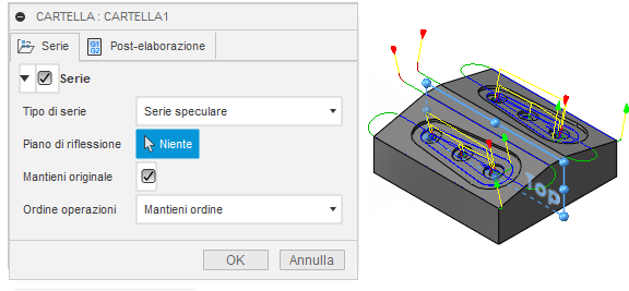

per visualizzare la finestra di dialogo Serie.
Nel menu a discesa Tipo di serie, selezionare Serie speculare.
Fare clic sul pulsante Piano speculare e selezionare il piano su cui creare una copia speculare dalla parte o il browser modelli di Fusion.
Infine, dal menu a discesa Ordine operazioni, scegliere se la serie deve riordinare le operazioni in base all'utensile o all'operazione oppure se deve essere mantenuto l'ordine delle operazioni all'interno della serie.
