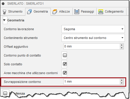

Eseguire l'offset del percorso utensile dalle boundary create dal rilevamento inclinazione e/o materiale rimanente.
Quando si utilizza il confinamento della pendenza e/o la lavorazione rimanente per un'operazione Scallop, è possibile utilizzare l'impostazione Aree macchina che utilizzano boundary nella scheda Geometria per iniziare ad eseguire l'offset del percorso utensile dalle boundary create dal rilevamento inclinazione e/o materiale rimanente.
È inoltre possibile specificare una sovrapposizione boundary in modo che la boundary dell'intervallo di inclinazione o dell'area rimanente rilevati venga estesa della quantità di sovrapposizione specificata.
Impostazione *Sovrapposizione boundary***
L'immagine seguente mostra un percorso utensile Scallop con un angolo di inclinazione compreso tra 0 e 45 gradi:
Lato sinistro: sovrapposizione boundary = 1 mm - Lato destro: nessuna sovrapposizione boundary
