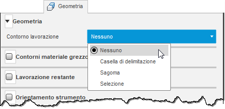

Se si sta lavorando una tasca chiusa, è necessario selezionare la faccia della tasca che si desidera lavorare. Se si desidera lavorare una tasca aperta, è necessario impostare la Boundary di lavorazione su Nessuno o selezionare una Contornatura materiale grezzo.
Impostare Boundary di lavorazione su Nessuno.
Quando si lavora una tasca aperta, la lavorazione inizia dall'esterno del materiale grezzo, quando possibile.
