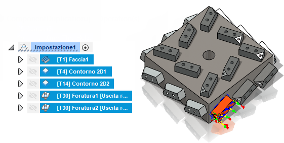

Creare le operazioni per la parte da disporre in serie.
Aggiungere le operazioni in una nuova cartella facendo clic con il pulsante destro del mouse e selezionando Aggiungi a nuova cartella nel menu contestuale a comparsa.

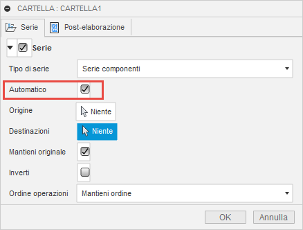

Fare clic con il pulsante destro del mouse sulla cartella appena creata e scegliere Aggiungi serie. Viene visualizzata la finestra di dialogo dell'operazione Serie.
Selezionare Serie componenti nel menu a discesa Tipo di serie.
Fare clic su Origine e selezionare il componente per la parte.
Fare clic su Destinazioni o abilitare la casella di controllo Automatico per disporre in serie automaticamente i percorsi utensile in tutte le istanze del componente di origine.
Infine, dal menu a discesa Ordine operazioni, scegliere se la serie deve riordinare le operazioni in base all'utensile o all'operazione oppure se deve essere mantenuto l'ordine delle operazioni all'interno della serie.
