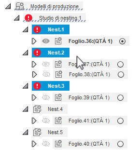

  1. Nel Browser, selezionare i nest da generare.
    browser
    Suggerimento Tenere premuto il tasto Ctrl per selezionare più nest.
  2. Nella barra degli strumenti dell'area di lavoro Produzione, nella scheda Fabbricazione, fare clic su Nest > Genera.
