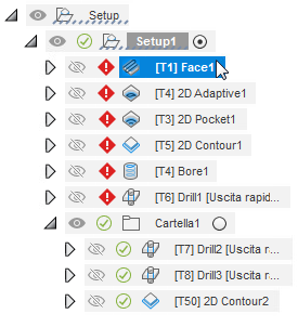

  1. Nel Browser, selezionare l'operazione che si desidera generare.
    browser
    Suggerimento: Tenere premuto il tasto Ctrl per selezionare più operazioni. Selezionare un setup o una cartella per selezionare tutte le operazioni relative.
