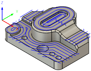

Rileva automaticamente le aree piane della parte per la lavorazione.
3d flat strategy
Produzione > Fresatura > 3D > Piatta flat icon
Questa strategia consente di rilevare tutte le aree piane della parte e di cancellarle con un percorso di offset simile alla strategia Sgrossatura tasca o Faccia 2D. È disponibile un'opzione per tagliare la faccia orizzontale in più fasi. Questo significa che la strategia può essere usata come un percorso utensile di semi-sgrossatura e finitura.
Se l'area piana è posta sopra le aree circostanti, l'utensile di taglio si sposta oltre le aree piane per pulire i bordi.

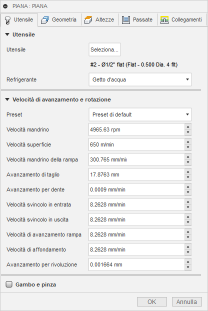

tool tab icon Impostazioni della scheda Utensile
3d flat clearing dialog tool tab
Utensile
Premere Seleziona per accedere alla Libreria utensili. Vedere la documentazione di riferimento nella Libreria utensili per ulteriori informazioni sulla selezione degli utensili.
Refrigerante
Selezionare il tipo di refrigerante utilizzato con l'utensile macchina. Non tutti i tipi funzioneranno con tutti i post-processori della macchina.
Velocità e alimentazione
Parametri di taglio Mandrino e Velocità di avanzamento.
Gambo e pinza
Quando è abilitata, questa opzione fornisce ulteriori controlli per la gestione delle collisioni. È possibile rilevare le collisioni per il gambo e il supporto dell'utensile ed è possibile assegnare loro passaggi separati. Scegliere tra diverse modalità, a seconda della strategia di lavorazione.
Questa funzione aumenta il numero di calcoli che occorre eseguire. Ciò potrebbe influenzare le prestazioni del sistema in progetti molto grandi.
Modalità gambo e pinza
Disabilitato Allontanarsi
shaft and holder mode diagram - disabled shaft and holder mode diagram - pull away
Non viene calcolato per eventuali collisioni gambo/pinza. Allontana il percorso utensile dal pezzo di lavoro per mantenere una distanza di sicurezza tra il gambo e la pinza.
Ritagliato Individua la lunghezza dell'utensile
shaft and holder mode diagram - detect length shaft and holder mode diagram - detect length
Riduce il movimento del taglio per evitare una collisione con la pinza. L'utensile viene ulteriormente esteso automaticamente fuori dalla pinza per mantenere la distanza di sicurezza specificata tra il gambo e/o la pinza e il pezzo di lavoro. Viene registrato un messaggio che indica di quanto l'utensile viene esteso fuori dal supporto.
Errore se in collisione: il calcolo del percorso utensile viene interrotto e viene registrato un messaggio di errore quando viene violata la distanza di sicurezza.

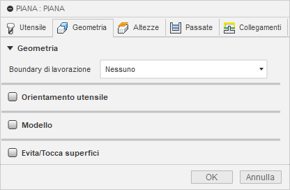

geometry tab icon Impostazioni della scheda Geometria
3d flat clearing dialog geometry tab
Boundary di lavorazione
Boundary lavorazione specifica come è definita la boundary del percorso utensile. Le seguenti immagini sono mostrate utilizzando un percorso utensile 3D radiale.
Sagoma Selezione
radial boundary mode diagram radial boundary mode diagram
Modalità boundary:
Casella di delimitazione Sagoma Selezione
boundary mode diagram - bounding box boundary mode diagram - silhouette boundary mode diagram - silhouette
Definito dalle estensioni rettangolari della parte come visualizzato dalla vista piano utensile WCS (Alto) Definito dal bordo ombreggiato del profilo della parte come visualizzato dalla vista piano utensile WCS (Alto) Definito da una selezione che può essere costituita da spigoli del modello o da una boundary di schizzo.
Nessuno: definito dalle dimensioni del materiale grezzo specificate nel Setup. Non disponibile per tutte le strategie di lavorazione.
Contenimento utensile
Utilizzare il contenimento utensile per controllare la posizione degli utensili in relazione alla boundary o alle boundary selezionate.
Utensile interno alla boundary Centro utensile sulla boundary Utensile esterno alla boundary
tool containment diagram - inside tool containment diagram - center tool containment diagram - outside
L'intero utensile rimane dentro la boundary. Di conseguenza, l'intera superficie contenuta dal contorno potrebbe non essere lavorata. Il contorno limita il centro dello strumento. Questa impostazione assicura che l'intera superficie all'interno del contorno venga lavorata. Tuttavia, anche le aree esterne al contorno o ai contorni potrebbero essere lavorate. Il percorso utensile viene creato all'interno del contorno, ma il bordo dell'utensile può muoversi sul bordo esterno del contorno.
Offset aggiuntivo
Un offset aggiuntivo può essere applicato alla boundary/alle boundary selezionate e al contenimento utensile. Un valore positivo esegue l'offset della boundary verso l'esterno, a meno che il contenimento utensile non sia impostato su Interno, nel qual caso un valore positivo esegue l'offset verso l'interno.
Esempi mostrati con Contenimento utensile impostato su Centro utensile sulla boundary.
Offset negativo Nessun offset Offset positivo
boundary offset diagram - inward boundary offset diagram - none boundary offset diagram - outward
L'utensile presenta un offset verso l'interno L'utensile rimane sulla boundary L'utensile presenta un offset verso l'esterno
Per garantire che lo spigolo dell'utensile si sovrapponga alla boundary, selezionare il metodo di contenimento utensile Esterno e specificare un piccolo valore positivo.
Per garantire che lo spigolo dell'utensile sia completamente libero dalla boundary, selezionare il metodo di contenimento utensile Interno e specificare un piccolo valore positivo.

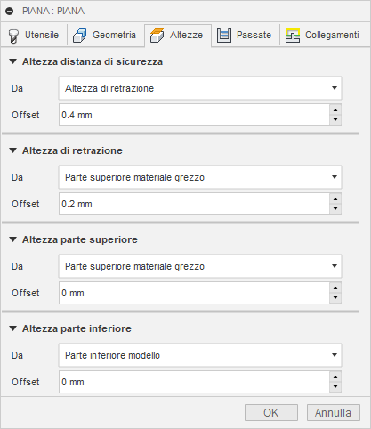

heights tab icon Impostazioni della scheda Altezze
3d flat clearing dialog heights tab
Altezza passaggio
L'altezza di passaggio è la prima altezza da cui si sposta rapidamente l'utensile nel suo cammino verso l'inizio del percorso utensile.
clearance height diagram
Altezza passaggio
Offset altezza passaggio
L'offset dell'altezza di passaggio viene applicato ed è relativo alla selezione Altezza di passaggio nell'elenco a discesa precedente.
Altezza di Retrazione
Altezza di retrazione consente di impostare l'altezza a cui si sposta l'utensile prima del passaggio di taglio successivo. Il valore di impostazione dell'altezza di retrazione deve superiore ad Altezza di avanzamento e Parte superiore. L'altezza di retrazione viene utilizzata insieme all'offset successivo per stabilire l'altezza.
retract height diagram
Offset altezza di retrazione
Offset altezza di retrazione viene applicato ed è relativo alla selezione Altezza di retrazione nell'elenco a discesa precedente.
Altezza parte superiore
Altezza parte superiore consente di impostare l'altezza che descrive la parte superiore del taglio. Il valore di impostazione di Altezza parte superiore deve essere maggiore di Parte inferiore. Altezza parte superiore viene utilizzata insieme all'offset successivo per stabilire l'altezza.
Offset parte superiore
Offset parte superiore viene applicato ed è relativo alla selezione Altezza parte superiore nell'elenco a discesa precedente.
Altezza parte inferiore
Altezza parte inferiore determina l'altezza/profondità di lavorazione finale e la profondità minima a cui l'utensile scende nel grezzo. Il valore di impostazione di Altezza parte inferiore deve essere inferiore a Parte superiore. Altezza parte inferiore viene utilizzata insieme all'offset successivo per stabilire l'altezza effettiva.
bottom height diagram
Offset parte inferiore
Offset parte inferiore viene applicato ed è relativo alla selezione Altezza parte inferiore nell'elenco a discesa precedente.

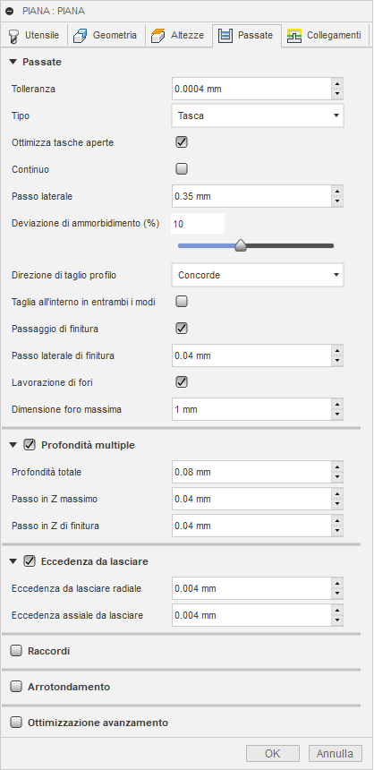

passes tab icon Impostazioni della scheda Passate
3d flat clearing dialog passes tab
Tolleranza
La tolleranza di lavorazione è la somma delle tolleranze utilizzate per la generazione del percorso strumenti e la triangolazione della geometria. Eventuali tolleranze di filtraggio aggiuntive devono essere aggiunte a questa tolleranza per ottenere la tolleranza totale.
tolerance loose tolerance tight
Tolleranza ampia 0,1 Tolleranza stretta 0,001
Il movimento di creazione di contorni della macchina CNC è controllato mediante i comandi G1 linea e G2 G3 arco. Per adattarsi a ciò, Fusion approssima i percorsi utensili curve e superfici linearizzandoli; creando molti segmenti di linea brevi per approssimare la forma desiderata. La precisione con cui il percorso utensile corrisponde alla forma desiderata dipende in gran parte dal numero di linee utilizzate. Un numero maggiore di linee si traduce in un percorso utensile che è più simile alla forma nominale della curva o della superficie.
Esaurimento dati
Si è tentati di utilizzare sempre tolleranze molto strette, ma ci sono compromessi che includono tempi di calcolo del percorso utensile più lunghi, file G-Code di grandi dimensioni e movimenti di linea molto brevi. I primi due aspetti non rappresentano un grosso problema perché Fusion esegue i calcoli molto rapidamente e la maggior parte dei controlli moderni dispone di almeno 1 MB di RAM. Tuttavia, i movimenti lineari brevi, associati ad elevate velocità di alimentazione, possono causare un fenomeno noto come esaurimento dei dati.
L'esaurimento dei dati si verifica quando il numero di dati ricevuti dal controllo è così elevato che non è più in grado di gestirli. I controlli CNC possono elaborare solo un numero finito di linee di codice (blocchi) per secondo. Questo può essere un minimo di 40 blocchi/secondo su macchine più vecchie e 1.000 blocchi/secondo o più su macchine più recenti, come il controllo di automazione Haas. Movimenti di linea brevi ed elevate velocità di avanzamento possono forzare la velocità di elaborazione oltre quella che il controllo è in grado di gestire. Quando ciò si verifica, la macchina deve fermarsi dopo ogni movimento e attendere di ricevere il successivo comando servomotore dal controllo.
Digitare

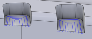

Genera uno stile di percorso utensile che somiglia alla strategia Tasca o Parallelo.
Tasca Parallelo
flat pocket example flat parallel example
Ideale per la lavorazione di una geometria complessa, ad esempio con più regioni circolari. Le passate sono separate da un offset. Sono disponibili opzioni per ottimizzare il percorso utensile su tasche aperte e generare un percorso utensile spiraliforme per la lavorazione continua. Ideale per la lavorazione di una geometria più semplice, quali lunghe regioni rettangolari. Le passate sono disposte in linee rette e non prevedono angoli. Gli angoli nel percorso utensile spesso rallentano la macchina e possono causare segni sulla superficie.
Ottimizza tasche aperte
Se l'opzione è abilitata, l'utensile si avvicinerà dai lati aperti di una tasca. Ciò garantisce movimenti di entrata più efficienti, come un'estensione tangenziale ridotta anziché un movimento in rampa e migliori condizioni di taglio.
Se l'opzione è disabilitata, l'utensile non può entrare dall'esterno della parte nell'area di taglio. Ciò può essere utile per evitare morsetti o staffaggi che si trovano lungo il percorso. Viene inoltre limitato il numero di sollevamenti dell'utensile. Questo consente di velocizzare la lavorazione di materiali più morbidi quali la schiuma, in cui le condizioni di taglio non sono così cruciali.
Abilitato Disabilitato
flat optimized pocket enabled flat optimized pocket disabled

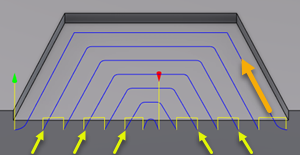

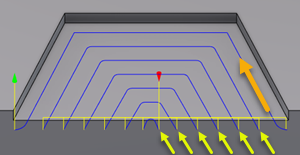

I movimenti di taglio possono sovrapporsi allo spigolo dell'area di taglio. I movimenti di taglio sono contenuti all'interno dell'area di taglio.
Continua
Genera un percorso utensile spiraliforme con pochi movimenti di giunzione tra passate, così da garantire una migliore finitura della superficie.
flat continuous cut enabled flat continuous cut disabled
Stepover
La distanza passo laterale tra i tagli.
flat stepover distance
Deviazione di ammorbidimento (%)
Una regolazione della scala di scorrimento compresa tra 0% e 25%, che rappresenta una deviazione del percorso del passo laterale effettivo. Questo consente di creare un movimento fluido del percorso di lavorazione, per ridurre gli angoli acuti.
La deviazione di ammorbidimento si applica ai tagli interni e non ha effetto sulla precisione del taglio di profilo finale.
0% deviazione 25% deviazione
flat deviation 0 percent flat deviation 25 percent
Direzione di taglio profilo
La Direzione di taglio profilo consente di determinare se Fusion deve creare un taglio Concorde *, *Discorde o entrambi sulla superficie.
cut direction diagram - animation 1 - Taglio concorde
2 - Taglio discorde
3 - Bidirezionale
Taglia all'interno in entrambi i modi
Se questa opzione è abilitata, consente di alternare tra i tagli Concorde e Discorde per tutti i passaggi interni. Il taglio finale è controllato dall'impostazione Direzione di taglio profilo (illustrata dalla freccia arancione).
Quando è disabilitata, la Direzione di taglio profilo determina la direzione di tutti i tagli.
flat interior cut both ways enabled flat interior cut both ways disabled
Passaggio di finitura
Se questa opzione è abilitata, è possibile aggiungere una passata di finitura per il passo laterale finale.
Il passo laterale finale è il punto in cui l'utensile entra in contatto con il fondo ma anche con le pareti laterali vicine. Una passata aggiuntiva aiuta ad ottenere un taglio più fine e una migliore finitura della superficie.
flat finishing pass enabled flat finishing pass disabled
Passo laterale di finitura
La distanza per le due passaggi finali, che è in genere inferiore rispetto al valore del passo laterale.
flat finishing pass amount
Lavorazione di fori
Se questa opzione è abilitata, il percorso utensile continua attraverso i fori anziché intorno all'apertura. Il movimento continuo crea un percorso utensile più uniforme nell'area piana ed elimina la necessità di chiudere le aree dei fori aperti.
Ciò comporta un numero inferiore di modifiche nella direzione, così da ottenere una migliore finitura della superficie e conseguentemente un tempo di ciclo ridotto.
flat machine over holes enabled flat machine over holes disabled
Dimensione foro massima
Esegue la lavorazione su fori che sono più piccoli del diametro del foro specificato.
Nell'esempio seguente, il foro nella parte superiore ha un diametro di 30 mm e il foro nella parte inferiore ha un diametro di 50 mm.
Se si inserisce un valore di 40 mm per Dimensione foro massima, viene generato un percorso utensile sopra il foro superiore e non viene generato alcun elemento sopra il foro inferiore.
flat hole size
Più profondità
Abilitare per eseguire più tagli di profondità. L'opzione Più profondità è utile per rimuovere una quantità fissa di materiale grezzo creando più passaggi offset Z incrementali. Questa opzione è disponibile in molte delle strategie di finitura 3D. Le immagini seguenti vengono visualizzate con Parallelo 3D.
Disabilitato Abilitato
axial offset pass diagram - single pass axial offset pass diagram - 3 passes
Passata profondità in Z singola Visualizzato con tre passaggi Z
Profondità totale
La quantità totale di materiale residuo da rimuovere dalla superficie.
flat hole size
Passo in Z massimo
La quantità di passo in Z tra tagli livelli Z.
Stepdown di finitura
La quantità di passo in Z per il taglio livello Z finale.
Eccedenza da lasciare
Un valore sovrametallo positivo lascia materiale per le successive operazioni di sgrossatura o finitura. Le operazioni di sgrossatura lasciano in genere una piccola quantità di materiale per un taglio di finitura di precisione.
Un valore sovrametallo negativo rimuove materiale oltre la superficie o la boundary della parte. Questa tecnica viene spesso utilizzata nella Lavorazione elettrodi per consentire uno spinterometro o per soddisfare i requisiti di tolleranza di una parte.
Un valore zero (0,0) di quantità di materiale grezzo rimuove tutto il materiale in eccesso fino alla geometria selezionata.
Positiva Nessun grezzo Negativa
stock to leave diagram - positive stock to leave diagram - none stock to leave diagram - negative
Sovrametallo radiale da lasciare (parete)
Il parametro Sovrametallo radiale controlla la quantità di materiale da lasciare nella direzione radiale (perpendicolare all'asse dell'utensile), ad es. a lato dell'utensile.
Sovrametallo assiale (piano) da lasciare
Il parametro Sovrametallo assiale controlla la quantità di materiale da lasciare nella direzione assiale (lungo l'asse Z), ossia nella parte inferiore dell'utensile.
Materiale grezzo Radiale - Parete Radiale e assiale Materiale grezzo Assiale - Pavimento
radial stock axial stock stock to leave diagram - axial
Per le superfici che non sono esattamente verticali, Fusion esegue l'interpolazione tra il valore dell'eccedenza da lasciare assiale (pavimento) e il valore dell'eccedenza da lasciare radiale (parete). Il materiale grezzo lasciato nella direzione radiale su queste superfici potrebbe quindi essere diverso dal valore specificato, a seconda dell'inclinazione della superficie e del valore dell'eccedenza da lasciare assiale.
Se si modifica l'eccedenza da lasciare radiale, l'eccedenza da lasciare assiale viene impostata automaticamente sulla stessa quantità, a meno che non venga specificata manualmente.

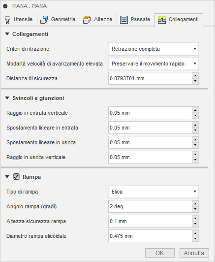

linking tab icon Impostazioni della scheda Collegamento
3d flat clearing dialog linking tab
Criteri di retrazione
Controlla in che modo l'utensile si sposta tra passaggi di taglio. Le immagini mostrate di seguito si riferiscono alla strategia Flusso.
Retrazione completa Ritrazione minima Percorso più breve
retraction policy diagram - full retraction retraction policy diagram - minimum retraction retraction policy diagram - shortest path
Importante: L'opzione Percorso più breve non deve essere utilizzata su macchine che non supportano movimenti rapidi linearizzati dove i movimenti G0 sono rettilinei (rispetto ai movimenti G0 che guidano tutti gli assi alla massima velocità, talvolta indicati come movimenti "dogleg"). La mancata osservanza di questa regola determina un movimento della macchina che non può essere correttamente simulato dal software e che potrebbe causare un arresto anomalo dell'utensile.
Per le macchine CNC che non supportano movimenti rapidi linearizzati, il post-processore può essere modificato per convertire tutti i movimenti G0 in movimenti G1 ad elevata alimentazione. Contattare il supporto tecnico per ulteriori informazioni o istruzioni su come modificare i post-processori come descritto.
Modalità Velocità di alimentazione elevata
Specifica quando i movimenti rapidi devono essere trasmessi ed elaborati come veri rapidi (G0) e quando devono essere espressi come movimenti ad elevata velocità di avanzamento (G1).
Questo parametro è in genere impostato per evitare collisioni nei rapidi su macchine che eseguono movimenti "dogleg" in rapido.
La velocità di alimentazione da utilizzare per i movimenti rapidi viene trasmessa ed elaborata come G1 anziché come G0.
Distanza di sicurezza
Distanza minima tra l'utensile e le superfici della parte durante i movimenti di ritrazione. La distanza viene misurata dopo che è stata applicata l'eccedenza da lasciare. Pertanto, se viene utilizzata un'eccedenza da lasciare negativa, occorre prestare particolare attenzione per assicurare che la distanza di sicurezza sia abbastanza grande da evitare eventuali collisioni.
Passi e transizioni
Questi parametri controllano il modo in cui il percorso utensile condurrà in entrata e in uscita dai tagli del percorso utensile. Si tratta di una combinazione di movimento lineare e circolare.
Movimenti di entrata
Raggio in entrata verticale Spostamento lineare in entrata
entry radius diagram - vertical entry linear diagram
Il raggio dell'arco verticale per ammorbidire l'entrata nel percorso utensile. La distanza lineare per ammorbidire l'entrata nel percorso utensile.
Movimenti in uscita
Raggio in uscita verticale Spostamento svincolo in uscita lineare
exit radius diagram - vertical exit linear diagram
Il raggio dell'arco verticale per ammorbidire l'uscita dal percorso utensile. La distanza lineare per ammorbidire l'uscita dal percorso utensile.
Tipo di rampa
Specifica il modo in cui lo strumento di taglio entra nella parte per ogni taglio di profondità.
Nota: La pre-foratura richiede di specificare una posizione pre-foratura.
Stantuffo all'esterno del materiale grezzo Pre-foratura
ramp type - plunge outside ramp type - predrill
Stantuffo Zigzag
ramp type - plunge ramp type -zigzag
Profilo Profilo uniforme
ramp type - profile ramp type - smooth profile
Elica
ramp type - helix
Angolo di rampa (gradi)
Specifica l'angolo di rampa massimo.
Stepdown massimo rampa
Specifica lo stepdown massimo per ciascuna rivoluzione sul profilo di rampa. Questo parametro consente di vincolare il carico dello strumento quando si eseguono tagli a larghezza intera durante la rampa.
Altezza passaggio rampa
Altezza della rampa rispetto al livello del materiale grezzo standard corrente.
Passaggio radiale rampa
Specifica la distanza minima dal contorno per l'elica in entrata.
Diametro rampa elicoidale
Specifica il diametro della rampa elicoidale.
Diametro minimo di rampa
Specifica il diametro minimo della rampa.
Posizioni di pre-foratura
Se è selezionata l'opzione Pre-foratura, utilizzarla per specificare la posizione del foro. Fusion presume che sia stato praticato un foro in questa posizione.
Posizioni di ingresso
Selezionare le posizioni di ingresso per l'inizio della rampa.
