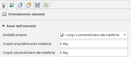

Le opzioni nell'elenco Modalità asse utensile consentono di specificare il comportamento principale dell'asse utensile per la lavorazione multi-asse.
Verticale: l'asse utensile si allinea automaticamente all'orientamento utensile specificato.
Lungo e perpendicolare alla traiettoria: consente di inclinare l'asse utensile specificando gli angoli lungo la traiettoria e perpendicolare alla traiettoria. Un angolo lungo la traiettoria inclina l'utensile nella direzione di taglio. Un angolo perpendicolare alla traiettoria inclina l'utensile lateralmente in relazione alla direzione di taglio. Un angolo lungo la traiettoria e perpendicolare alla traiettoria pari a 0 consente di allineare l'asse utensile in modo che sia sempre perpendicolare alla geometria di superficie sottostante. L'asse utensile cambia insieme alla superficie che si sta lavorando, per essere certi che la lavorazione continui a essere perpendicolare alla parte. Se si seleziona questa opzione, è possibile specificare le impostazioni per aumentare l'efficienza di lavorazione.
Nota Lungo e perpendicolare è attualmente disponibile solo per la strategia Ripido e bassa pendenza.

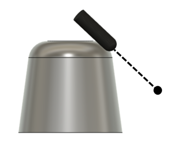

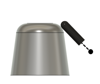

Da punto: l'estremità dell'utensile ruota sempre allontanandosi da un punto.
A punto: l'estremità dell'utensile ruota sempre verso un punto.
Da curva: l'estremità dell'utensile ruota sempre allontanandosi da una curva/linea.
A curva: l'estremità dell'utensile ruota sempre verso una curva/linea.

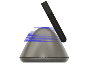

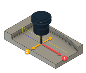

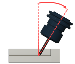

È possibile specificare due angoli diversi - Lungo traiettoria e Perpendicolare alla traiettoria. Il parametro Angolo lungo la traiettoria utensile viene applicato nella direzione di spostamento dell’utensile e il parametro Angolo perpendicolare alla traiettoria viene applicato perpendicolarmente alla direzione di spostamento.
| 1 - Direzione di taglio |
| 1 - Direzione di taglio | 1 - Direzione di taglio |
| Angolo lungo/attraverso traiettoria = 15 gradi | Angolo lungo/attraverso traiettoria = -15 gradi |
| 1 - Direzione di taglio | Vista laterale |
| 2 - Direzione di inclinazione laterale | Angolo perpendicolare alla traiettoria = 30 gradi |

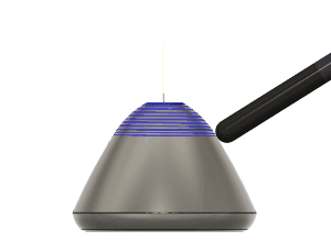

Durante la lavorazione di una superficie convessa su una parete ripida, è possibile specificare un Angolo perpendicolare alla traiettoria diverso da zero per inclinare l'utensile più vicino alla parte, in modo da poter lavorare con una lunghezza superiore a quella del tagliente dell'utensile. L'utilizzo di una lunghezza superiore a quella del tagliente dell'utensile consente di lavorare utilizzando valori passo in Z più grandi, con conseguente riduzione del tempo di lavorazione.
| Angolo lungo la traiettoria utensile = 0, Angolo perpendicolare alla traiettoria = 0 | Angolo lungo la traiettoria utensile = 0, Angolo perpendicolare alla traiettoria = 88 |
| Passo in Z = 0,5 mm | Passo in Z = 1 mm |
Utilizzare le impostazioni Da punto, A punto, Da curva e A curva per fornire un controllo aggiuntivo di lavorazione delle aree a cui è difficile accedere con un utensile. È possibile utilizzare la geometria esistente su un modello o disegnare un punto, una linea o una curva per guidare l'asse utensile in modo che ruoti verso la lavorazione o allontanandosi dalla stessa.
| Da punto | A punto |
| Da curva | A curva |

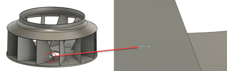

Nell'esempio sottostante, l'utensile taglia una paletta di un ventilatore che sarebbe altrimenti difficile da lavorare senza inclinare l'asse utensile.
Il percorso utensile che consente all'utensile di accedere alla paletta completa viene programmato utilizzando un'opzione Da curva nell'elenco Modalità primaria utilizzando una linea che viene disegnata nell'area di lavoro Progettazione e selezionata come la Curva di guida.
