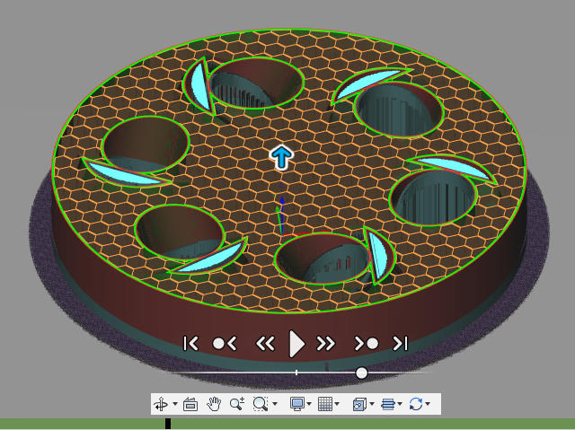

Modalità anteprima
Modalità Consente di passare dalla visualizzazione di tutti i layer calcolati a quello corrente o solo a quello corrente.
Layer Regola l'intervallo di layer da calcolare. Passare da un layer all'altro, ogni secondo, quinto, decimo o centesimo layer da calcolare.
Animazione Scegliere se animare solo il layer corrente (l'animazione si interrompe quando il percorso utensile è completo) o tutti i layer in successione fino a raggiungere l'ultimo.
Calcola Fare clic su Ricalcola per eseguire nuovamente la simulazione del percorso utensile con le impostazioni correnti di Modalità anteprima.
Statistiche
Conteggio livelli Numero di layer nell'intero processo di creazione
Altezza corrente Distanza Z dalla piattaforma appartenente al layer la cui animazione è in corso
Volume supporto Questo è il volume nelle aree di downskin supportate. Solo MPBF
Layer corrente Visualizza il layer corrente. La modifica di questo campo passa direttamente al layer immesso.
Chiudi Lascia la simulazione del percorso utensile e disattiva la visualizzazione del percorso utensile
Riproduzione dei controlli
beginning of toolpath iconend of toolpath icon Vai all'inizio/alla fine del percorso utensile Passa rispettivamente all'inizio del primo layer o dell'ultimo layer.
previous operation iconnext operation icon Vai alla precedente/prossima posizione Termina il layer corrente e passa all'inizio del layer successivo.
previous move iconnext move icon Vai alla precedente/prossima posizione Disegna il passo successivo. Le dimensioni del passo sono determinate dal dispositivo di scorrimento della velocità.
start simulation iconpause simulation icon Avvia/Mettere in pausa la simulazione Avvia e mette in pausa, rispettivamente, l'animazione. La modifica delle impostazioni che influenzano lo stile di visualizzazione, come Crea tutti i layer, non diventa immediatamente effettiva, ma viene applicata solo dopo la messa in pausa e il riavvio.
speed icon Velocità Questo dispositivo di scorrimento controlla quanto del percorso utensile viene disegnato contemporaneamente, regolando concretamente la velocità di riproduzione. Alla velocità più bassa, viene disegnata una sola linea per passo.
slice progress icon Avanzamento sezionamento Mostra l'avanzamento complessivo all'interno dell'intero stack delle sezioni. Fare clic su questa barra per passare all'avanzamento desiderato.
È inoltre possibile fare clic e trascinare la freccia per spostarsi direttamente tra i layer:
fff toolpath preview arrow
