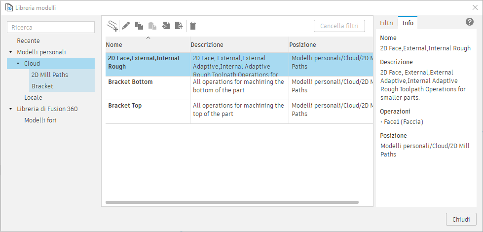

La Libreria di modelli è suddivisa in tre sezioni generali.
template library dialog
La Libreria di Fusion include diversi gruppi di modelli di percorso utensile disponibili per l'importazione. La cartella Locale è riservata alle librerie personali disponibili sul dispositivo locale. La cartella Cloud è riservata alle librerie personali disponibili nel cloud, per l'utilizzo su qualsiasi dispositivo.
Nota: Le librerie del cloud richiedono l'attivazione. Fare clic sull'icona del profilo utente: Preferenze > Generale > Produzione > Abilita librerie del cloud.
Quando si seleziona una libreria di modelli nella finestra di sinistra, il contenuto di tale libreria verrà visualizzato nella finestra centrale, assieme al nome del modello, ad una descrizione del contenuto e alla posizione di salvataggio. Se si seleziona un template dalla finestra centrale, il relativo contenuto verrà visualizzato nella scheda Informazioni della finestra di destra.

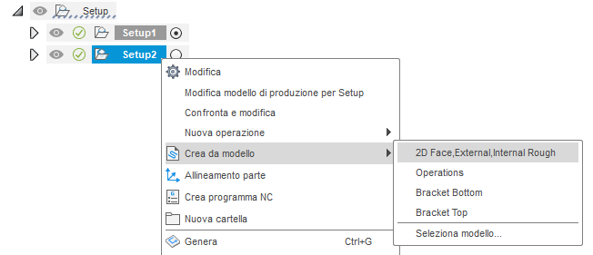

Importazione di un percorso utensile dalla libreria
Verrà visualizzata la Libreria modelli ed è possibile selezionare un modello di percorso utensile salvato da importare.

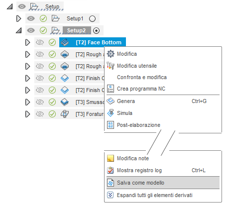

Esportazione di un percorso utensile nella libreria
template import
Verrà visualizzata una finestra di dialogo in cui è possibile assegnare un nome all'operazione del percorso utensile memorizzata, aggiungere una Descrizione e specificare la Posizione di salvataggio.
