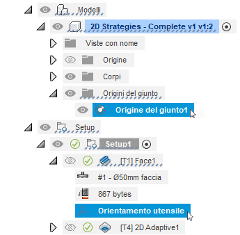

Quando si imposta un orientamento utensile per un'operazione, in Fusion viene aggiunto al browser un nodo Orientamento utensile selezionabile. Ciò consente di riutilizzare l'orientamento utensile per operazioni future, eliminando la necessità di specificare ogni volta gli orientamenti utensile e consentendo la regolazione simultanea per più operazioni. È inoltre possibile utilizzare un'origine giunto nel modello per definire un orientamento utensile.
Creare o modificare un'operazione.
Nella scheda Multi-asse della finestra di dialogo dell'operazione, selezionare la casella di controllo Orientamento utensile.
Nell'elenco Orientamento utensile, selezionare Sistema di coordinate.
Nel Browser, in Modelli, selezionare un nodo Origine giunto o in Setup, nell'ambito di un'operazione esistente, selezionare un Orientamento utensile definito in precedenza.
