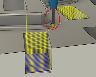

Nell'esempio seguente, il percorso utensile è programmato in modo tale da prevedere un movimento di retrazione per ogni passaggio all'interno delle tasche. In secondo luogo, il movimento di collegamento tra le due tasche è impostato su una retrazione minima, che mantiene l'utensile il più basso possibile. Di conseguenza, l'utensile è abbastanza vicino alla parete che si trova tra le due tasche.
a pocket with a retract between each pass and a tool that is very close to a wall when moving between two pockets
In questo caso, si consiglia di aumentare la Distanza massima senza retrazione in modo che l'utensile rimanga abbassato tra ogni passaggio all'interno della tasca. È inoltre possibile aumentare la Distanza di sicurezza radiale per garantire una maggiore distanza di sicurezza tra l'utensile e la parete vicina durante il passaggio da una tasca all'altra.

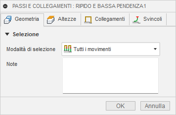

  2. Dalla barra degli strumenti, nel gruppo Modifica, selezionare Passi e collegamenti. Viene visualizzata la finestra di dialogo Passi e collegamenti.
    Leads and Links dialog
  3. Nella scheda Geometria, dal menu a discesa Modalità di selezione, selezionare Tutti i movimenti per modificare tutti i passi e collegamenti nel percorso utensile.

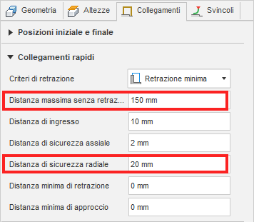

  5. Nel gruppo Collegamenti rapidi della scheda Collegamento aumentare la Distanza massima senza retrazione. In questo modo l'utensile rimarrà abbassato tra un passaggio e l'altro all'interno della tasca.
  6. Aumentare la Distanza di sicurezza radiale per ottenere una maggiore distanza di sicurezza tra l'utensile e la parete. In questo modo l'utensile si solleverà ulteriormente fino a mantenere la distanza radiale di sicurezza.
    Leads and Links dialog with the Maximum Stay-Down Distance and Radial Safe Distance adjusted

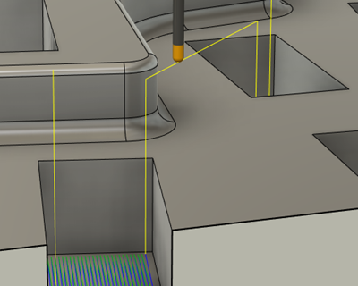

Il percorso utensile modificato non prevede più grandi retrazioni tra una passata e l'altra e l'utensile mantiene una distanza di sicurezza dalla parete mentre si sposta tra le due tasche.
modified toolpath with increased Maximum Stay-Down Distance and Radial Safe Distance
