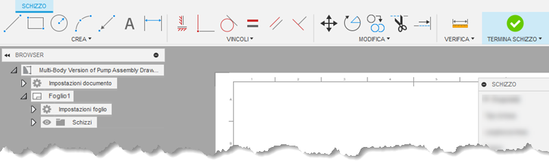

Uno schizzo del disegno è un gruppo di geometria non associativa personalizzata, disegnata manualmente nell'ambiente contestuale Schizzo all'interno dell'area di lavoro Disegno.
Nell'ambiente contestuale Schizzo, è possibile creare, vincolare, modificare e misurare la geometria e il testo dello schizzo.
Gli schizzi del disegno appartengono al foglio disegno e vengono visualizzati nel browser, all'interno del nodo Foglio.
