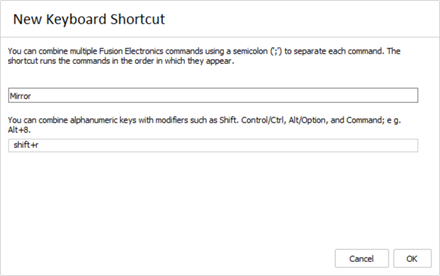

  2. Fare clic su Nuovo per visualizzare la finestra di dialogo Nuovo tasto di scelta rapida.
    new keyboard shortcut dialog
  3. Immettere il comando che verrà eseguito dalla scelta rapida.
    È possibile utilizzare più comandi purché siano separati da un punto e virgola. I comandi vengono eseguiti nell'ordine in cui vengono visualizzati nella finestra di dialogo.
  4. Premere TAB per passare al campo successivo o fare clic su di esso. Immettere i tasti da utilizzare per il comando. È possibile combinare tasti alfanumerici con modificatori quali Maiusc, Control/Ctrl/ Alt/Option e Cmd.
  5. Fare clic su OK.

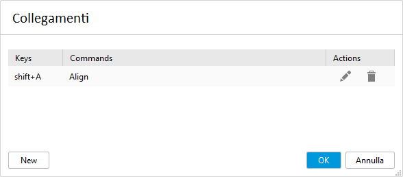

  1. Nella scheda Progettazione, fare clic sul pulsante Scelte rapide Shortcuts icon, nella finestra di dialogo Scelte rapide.
  2. Nella riga corrispondente alla scelta rapida che si desidera modificare, fare clic su Modifica edit-dialog icon
  3. Modificare il tasto di scelta rapida e il modificatore in base alle esigenze.
  4. Fare clic su OK.
Nota I comandi non possono essere modificati. Per modificare un comando, è necessario eliminare la scelta rapida e crearne uno nuovo.
