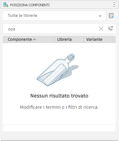

    1. Fare clic su Progettazione > Posiziona > Posiziona componente Add icon.
    2. Nel gruppo Posiziona componenti il cursore viene visualizzato nella casella di ricerca Filtro. Iniziare ad inserire opa. L'elenco si aggiorna man mano che si digita il testo. 1.Se la libreria ricercata non è disponibile, non viene visualizzata nei risultati.
      Add dialog

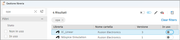

  4. Cercare una libreria che includa componenti OpAmp.
    1. Immettere opa nella casella di ricerca Filtra risultati. Durante la digitazione, i risultati della ricerca vengono aggiornati.
    2. Verificare che la libreria IC_Linear contenente i componenti OpAmp sia elencata con i relativi dettagli.

  5. Importare la libreria da utilizzare.
    1. Fare clic con il pulsante destro del mouse sulla libreria IC_Linear Fusion Electronics e scegliere Modifica nuova libreria collegata.
    2. Nella finestra di dialogo Crea libreria di Fusion, fare clic su per accedere alla libreria.
    3. Il documento della libreria viene aperto. Fare clic su Salva, quindi immettere IC_Linear_MYTEAM come nome libreria nella finestra di dialogo Salva e fare clic su Salva. La nuova libreria è disponibile in il client Web di Fusion.
    4. Fare clic sulla scheda del documento Manage Libraries Schematic.
    5. Fare clic su Apri Gestione libreria e individuare la nuova libreria collegata IC_Linear_MYTEAM nell'elenco Risultati.
    6. Fare clic sul pulsante di attivazione/disattivazione, all'estremità destra della riga della libreria, per abilitarlo per l'utilizzo.

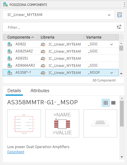

    7. Chiudere Gestione libreria e nell'elenco a discesa del gruppo Posiziona componenti, individuare la nuova libreria IC_Linear_MYTEAM.
    8. Selezionare un componente della libreria per visualizzarne i Dettagli e gli Attributi nel gruppo Posiziona componenti.
    9. Ogni componente può avere una rappresentazione schematica, un layout componente per il PCB 2D e un modello 3D per il PCB 3D.
