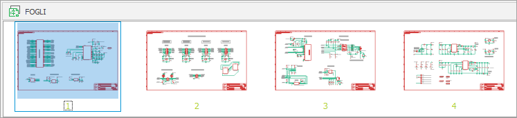

    3. Nel progetto SmartMeter, aprire la progettazione schematica SmartMeter. È possibile vedere che è distribuita su quattro fogli che vengono visualizzati dopo l'espansione del gruppo FOGLI nella parte inferiore dell'area di lavoro Schema.
      Sheets

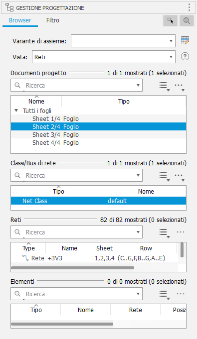

    1. Nel gruppo Gestione progettazione, scheda Browser, elenco a discesa Visualizza, selezionare Reti.
    2. Nel pannello Documenti progetto, in Tutti i fogli selezionare Foglio 2/4.
    3. Nel pannello Class/Bus di rete selezionare Classe di rete di default. L'elenco delle reti viene mostrato nel gruppo Reti.
      Design manager
      Nota: È possibile riordinare l'area di lavoro ancorando i gruppi ai bordi dell'area di lavoro Progettazione. A tale scopo, nella barra del titolo del gruppo, fare clic sul menu Altro e selezionare Aggancia a destra o Aggancia a sinistra.

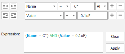

    2. Impostare un filtro con nome = C* AND Valore = 0.1uF.
      1. Selezionare Nome dall'elenco a discesa.
      2. Selezionare = dall'elenco a discesa successivo.
      3. Immettere C nella casella dell'espressione.
      4. Fare clic sull'icona Aggiungi Add icon per aggiungere una nuova espressione.
      5. Selezionare Valore dall'elenco a discesa.
      6. Selezionare = dall'elenco a discesa successivo.
      7. Immettere 0.1uF nella casella dell'espressione.
      8. Come si può notare, queste indicazioni vengono riportate nel campo Espressioni e tutti i condensatori filtrati vengono visualizzati nel campo Risultati.
