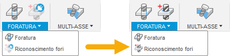

Se si acquista l'accesso ad un'estensione che aggiunge altre funzionalità, le icone di estensione extensions icon small visualizzate accanto alle lavorazioni aggiunte vengono sostituite dalle icone standard. Ad esempio:
