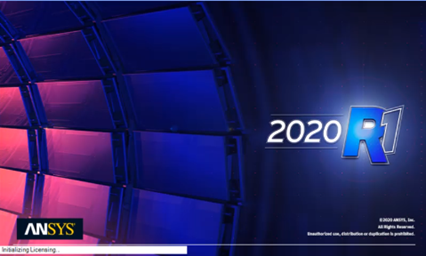

Come inviare uno studio ad Ansys® Mechanical™
Se sul computer è installato Ansys Mechanical 2020 R1 o versione successiva, è possibile inviare uno studio e aprirlo automaticamente in Ansys Mechanical.
ansys mechanical splash screen
  1. Nell'area di lavoro Simulazione, creare uno studio della sollecitazione statica dal risultato della progettazione generativa.
    Nota: Viene creato automaticamente solo lo studio della sollecitazione statica del risultato della progettazione generativa. È tuttavia possibile creare la maggior parte degli altri studi manualmente, vedere Nuovo studio di simulazione.
  2. Nella scheda Setup, fare clic su gruppo Ansys > Invia studio ad Ansys® Mechanical™  ansys mechanical per inviare lo studio di Fusion e aprirlo direttamente in Ansys Mechanical.
    Nota: Viene creato automaticamente lo stesso studio configurato in Fusion, anche se potrebbe essere necessario ricreare alcuni carichi e vincoli in Ansys Mechanical, vedere Uso di Ansys.
  3. In Ansys Mechanical, fare clic su Modello > Risolvi per eseguire lo studio nelle condizioni originali impostate nello studio di Fusion o modificare lo studio, se necessario.

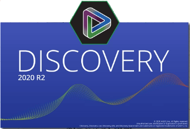

Come inviare uno studio ad Ansys® Discovery™
Se sul computer è installato Ansys Discovery 2020 R2 o versione successiva, è possibile inviare uno studio e aprirlo automaticamente in Ansys Discovery.
Nota: È necessario il modulo aggiuntivo di importazione di Fusion SDZ, disponibile dal forum di Ansys Discovery.
  2. Nella scheda Setup, fare clic sul gruppo Ansys > Invia studio ad Ansys® Discovery™ new design from result per inviare lo studio di Fusion e aprirlo direttamente in Ansys Discovery.
  3. In Ansys Discovery, utilizzare le condizioni originali impostate nello studio di Fusion oppure modificare lo studio, se necessario.
