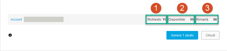

Nella parte inferiore della finestra di dialogo sono disponibili informazioni sullo stato dei costi e dei saldi.
generate dialog
Dove:
  1. Obbligatorio mostra il costo in token della generazione dei risultati per gli studi selezionati.
  2. Disponibile mostra il saldo dell'account e il numero di token.
  3. Rimarrà mostra il resto dopo il completamento della generazione dei risultati.

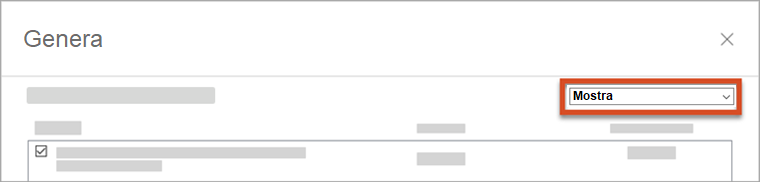

    Note: This part of the dialog is available if you select the Token costs & balances option from the Show list.
    generate dialog - view options list
