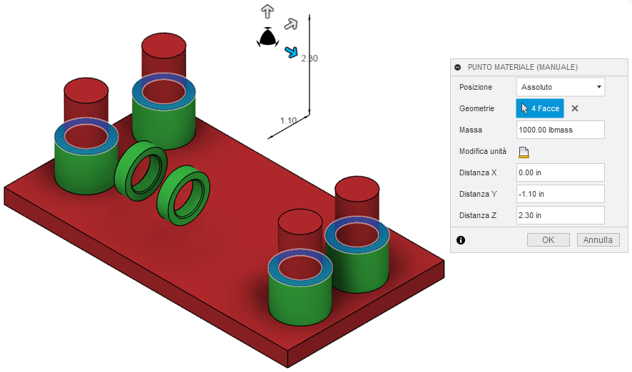

force load terminology example
Esempio di un carico di punto massa.
