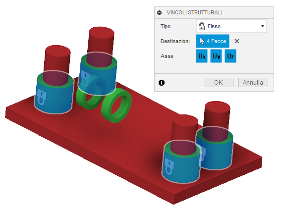

Vincolo fisso nell'area di lavoro Progettazione generativa
Un vincolo che rimuove i gradi di libertà.
Evita che la faccia, lo spigolo, il vertice o il corpo si sposti o si deformi nelle direzioni specificate. Quando viene applicato un vincolo fisso, la rotazione viene bloccata/fissata sullo spostamento selezionato (Ux, Uy, Uz) di un oggetto.
fixed constraint terminology example
Le icone a forma di lucchetto indicano la posizione dei vincoli fissi.
