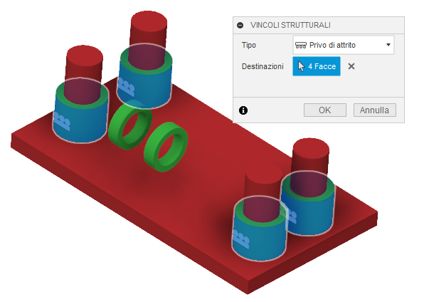

Vincolo privo di attrito nell'area di lavoro Progettazione generativa
Un vincolo che impedisce alla faccia di destinazione di spostarsi o deformarsi nella direzione perpendicolare alla faccia.
Quando viene applicato un vincolo senza attrito, la faccia può ruotare, spostarsi o deformarsi nella direzione tangente.
frictionless constraint terminology example
Esempio di un vincolo senza attrito.
