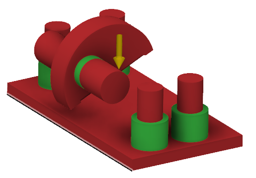

gravity load terminology example
Un esempio di carico di gravità.
