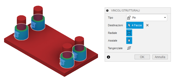

pinned constraint terminology example
Un esempio di vincolo perno, applicato in modo radiale e assiale a 4 facce.
