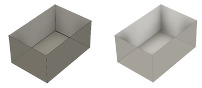

Utilizzare il comando Attiva/disattiva superfici trasparenti per rendere trasparenti tutte le superfici. Consente di determinare facilmente quali entità sono superfici e quali sono solidi. A volte questo può essere difficile da determinare visivamente, soprattutto se si lavora su un modello di grandi dimensioni con più livelli di assiemi.
transparent surface toggle example
