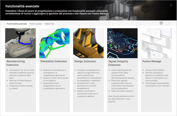

Aprire Gestione acquisti
Nella barra dell'applicazione, fare clic su Estensioni extensions icon per aprire Gestione acquisti.
application bar - paid subscription
Viene visualizzato Gestione acquisti con la scheda Funzionalità avanzate selezionata.
La barra dell'applicazione può includere ulteriori punti di accesso. Se si utilizza una versione di prova di Fusion, fare clic su Scopri i piani e i prezzi. Se si utilizza Fusion per uso personale, fare clic su Aggiorna upgrade icon. Entrambe le operazioni consentono di aprire Gestione acquisti con la scheda Piani e prezzi selezionata.
