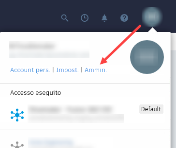

Modifica dello stato della condivisione file con il client Web di Fusion
Fare clic sul pulsante Profilo utente
nell'angolo in alto a destra dell'hub.
Fare clic su Amministratore.
Fare clic sul pulsante Modifica nel gruppo Condivisione file.
Impostare Consenti condivisione file per tutti sull'impostazione desiderata, attivata o disattivata.
Fare clic su Salva.
