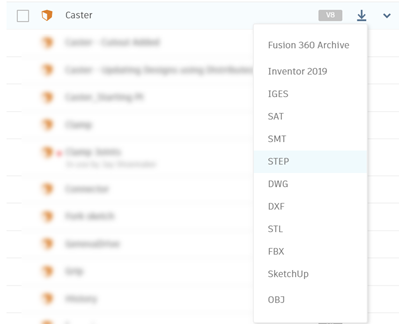

Download dei file di progettazione da il client Web di Fusion
  1. Individuare la cartella da scaricare e posizionarvi sopra il cursore del mouse.
  2. Selezionare un formato di file per il file di progettazione da scaricare.
    download fusion design
  3. Fare clic su OK per confermare l'esportazione.

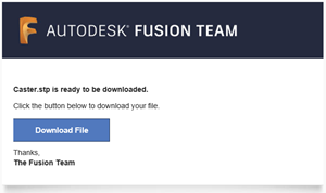

  4. Si riceverà un messaggio e-mail con un collegamento per scaricare il file. Aprire l'e-mail e fare clic sul pulsante Scarica file per scaricare il file sul computer.
