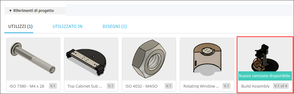

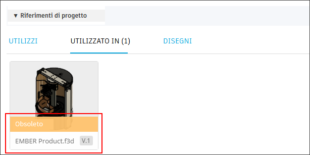

Progettazione: riferimenti
La sezione Progettazione: riferimenti mostra le relazioni tra progettazioni e assiemi in Fusion. Tali relazioni includono:
Se un riferimento di progettazione viene aggiornato, sia la progettazione principale che quella secondaria verranno contrassegnate con quanto segue:
Nota: Se si lavora in un hub con modifica collaborativa, questi banner non verranno visualizzati su progettazioni non aggiornate. Verificare la presenza di questa icona collaborative editing accanto al nome dell'hub per confermare che la modifica collaborativa è disponibile.

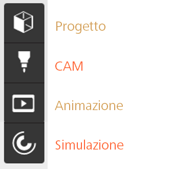

Nell'angolo in alto a sinistra del visualizzatore, è possibile passare da un tipo di dati correlati all'altro (se disponibile).

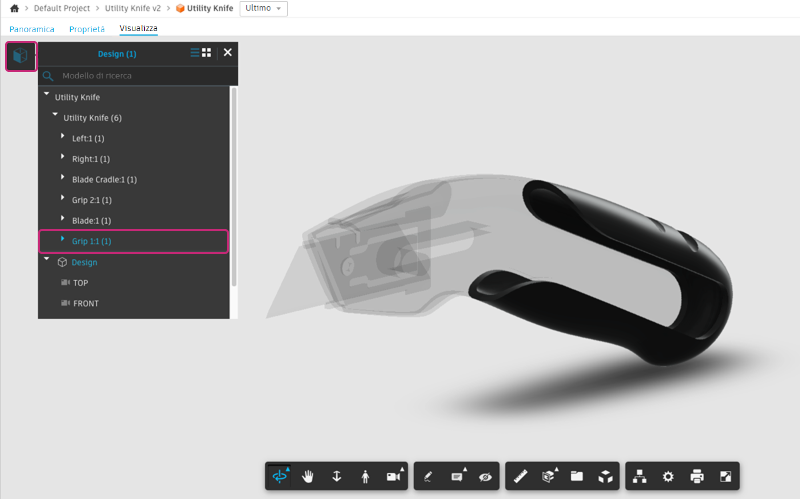

Visualizzazione delle parti in una progettazione
È possibile visualizzare, selezionare e isolare le parti in una progettazione mediante uno dei seguenti metodi:
viewer select part fusion design
L'immagine sopra mostra una parte selezionata all'interno di una progettazione. Fare clic con il pulsante destro del mouse sulla parte per accedere ad opzioni aggiuntive:

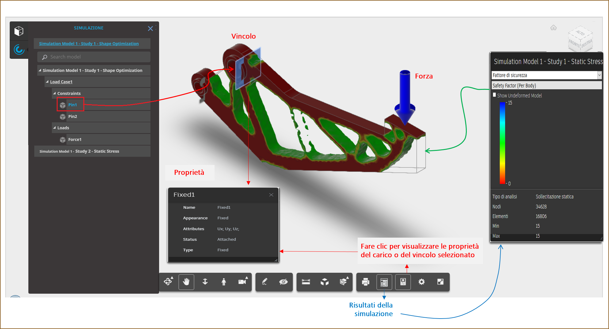

Visualizzazione dei risultati della simulazione
Nel visualizzatore è possibile visualizzare i risultati dei seguenti tipi di studi di simulazione:
Nota: Attualmente, il visualizzatore non supporta i risultati degli studi di Sollecitazione statica non lineare e Simulazione evento.

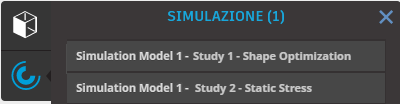

Come visualizzare i risultati degli studi di simulazione per una progettazione di Fusion:
  1. Fare clic sull'icona Simulazione nell'angolo in alto a sinistra del visualizzatore per aprire il browser.
  2. Selezionare uno studio per visualizzarne i risultati.
  3. Espandere lo studio nel browser per visualizzare i vincoli e i carichi applicati.
    view simulation study in viewer
  4. Selezionare un carico o un vincolo, quindi fare clic sul pulsante Proprietà sulla barra degli strumenti del visualizzatore per visualizzarne le proprietà.
    view simulation results in viewer
    Nota: Le Proprietà non sono disponibili se si lavora in un hub con modifica collaborativa. Verificare la presenza di questa icona collaborative editing accanto al nome dell'hub per confermare che la modifica collaborativa è disponibile.

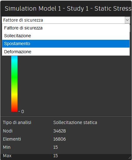

  5. Selezionare Mostra modello non deformato nel riquadro Risultati della simulazione per visualizzare il contorno del modello originale.
  6. Per gli studi che producono più tipi di risultati, selezionare il tracciato di contorno dei risultati che si desidera visualizzare.
    filter simulation results in viewer
Nota: Nel visualizzatore viene aperta la finestra Risultati della simulazione.

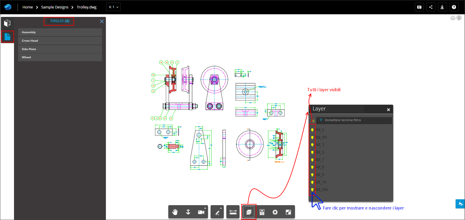

Visualizzazione di altri file di progettazione
All'interno di un file DWG
view DWG file in viewer
