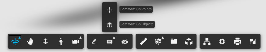

Utilizzare gli strumenti Commento su un oggetto e Commento su un punto per lasciare commenti su aree specifiche di una progettazione.
comment on point and object
Utilizzare questo strumento per evidenziare un punto specifico della progettazione:
  1. Nella barra degli strumenti nella parte inferiore dell'area grafica del visualizzatore, fare clic sull'icona Commento e selezionare Commento su un punto.
  2. Trascinare le guide blu nel punto in cui si desidera lasciare un commento.
  3. Fare clic per posizionare il contrassegno e aprire la casella dei commenti.
    Per riposizionare il contrassegno, trascinare le guide in un nuovo punto.
  4. Immettere un commento nella casella Commento.
  5. Fare clic su Post.

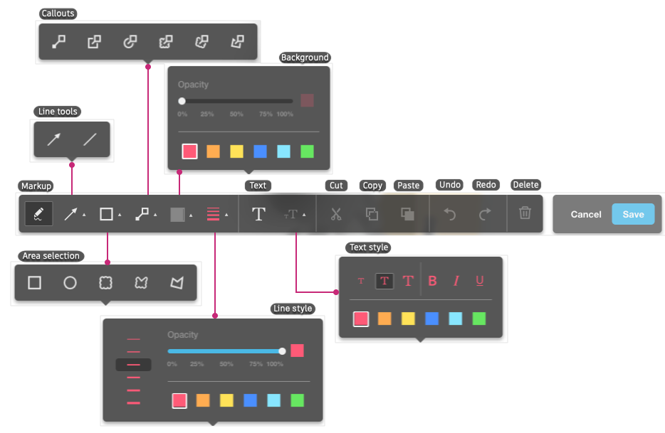

La barra degli strumenti Revisione include i seguenti tipi di strumenti:
È possibile modificare lo stile e il formato per questi elementi utilizzando:
markup all tools as of March 2025
È possibile utilizzare questi strumenti per rivedere qualunque parte della progettazione.
Per utilizzare gli strumenti di disegno, selezionare un'opzione, fare clic su un punto qualsiasi della progettazione e disegnare. Quando si salva la revisione, alla progettazione viene aggiunto un contrassegno.
Per aggiungere un richiamo, fare clic sul menu Richiamo e selezionare l'opzione di richiamo desiderata. Sono disponibili le seguenti opzioni di richiamo:
È possibile impostare l'opacità dello sfondo e dello sfondo per i seguenti tipi di revisione:
Come modificare il colore o le dimensioni della revisione:
  1. Selezionare gli strumenti Stile linea.
  2. Impostare il colore, la larghezza e l'opacità.
Le selezioni vengono mantenute per tutti gli strumenti di revisione fino a quando non vengono modificate.
Se si desidera impostare il colore di sfondo di una qualsiasi di queste opzioni su bianco, ridurre l'opacità a zero.

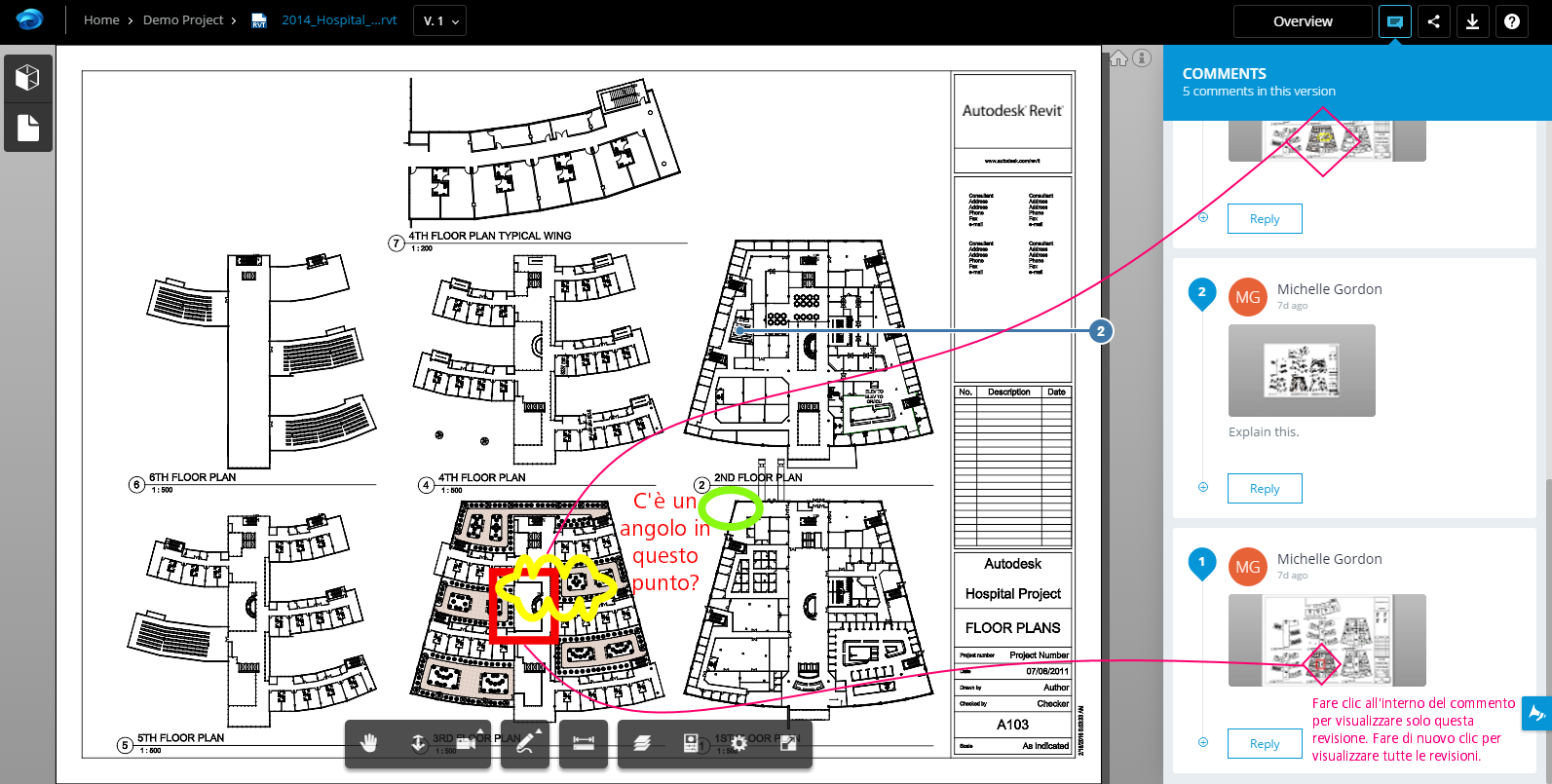

Per visualizzare le modifiche alle revisioni, fare clic su Mostra contrassegni o aprire il gruppo Commenti. Posizionare il cursore del mouse sopra un contrassegno o fare clic sul commento che include una revisione per visualizzare la revisione stessa. La vista della progettazione viene modificata in base al punto in cui è stata aggiunta la revisione.
Visualizzazione di un file 2D con revisioni
Quando si apre un file 2D revisionato nel visualizzatore, tutte le revisioni relative a tale modifica del file saranno visibili. È possibile visualizzare o nascondere le revisioni facendo clic su Mostra/Nascondi contrassegni nelle utilità Commenti e revisioni. Per visualizzare una revisione specifica con i commenti correlati, aprire il gruppo Commenti e fare clic sul commento relativo alla revisione. Tutte le altre revisioni verranno visualizzate in grigio. Per rivisualizzare tutte le revisioni, fare di nuovo clic sul commento selezionato.
Per trovare il commento corrispondente ad una revisione, osservare l'istantanea nel commento.
Aggiunta di revisioni ad un file 2D
Quando si fa clic su Revisione per aggiungere revisioni, tutte le revisioni esistenti vengono visualizzate in grigio ed è possibile aggiungere revisioni su quelle esistenti.
