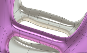

Informazioni su come utilizzare l'utensile Rendi cilindrico per trasformare una geometria T-spline non uniforme in una forma cilindrica uniforme in Fusion.
Nell'area di lavoro Progettazione, ambiente contestuale Forma, selezionare Modifica > Rendi cilindrico
Nell'area grafica, selezionare le facce sul corpo T-spline.
È possibile selezionare più lavorazioni punzone o foro su un corpo T-spline contemporaneamente oppure deselezionare Selezione automatica lavorazioni per selezionare singole facce.
L'anteprima viene visualizzata nell'area grafica.
Facoltativamente, selezionare Selezione automatica lavorazioni per selezionare automaticamente e visualizzare in anteprima intere lavorazioni.
Fare clic su OK.
Le lavorazioni vengono visualizzate come aree cilindriche uniformi sul corpo T-spline nell'area grafica.
