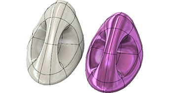

Utilizzare l'utensile Annulla saldatura spigoli per separare i vertici e disconnettere uno spigolo o una sequenza chiusa in Fusion.
weld vertices example
  1. Nell'area di lavoro Progettazione, ambiente contestuale Forma, selezionare Modifica > Annulla saldatura vertici unweld edges icon.
  2. Selezionare gli spigoli T-spline o fare doppio clic per selezionare una sequenza chiusa. Premere CTRL per selezionare più spigoli.
  3. Una volta terminata l'operazione, fare clic su OK.
Nell'area grafica viene visualizzato un corpo T-spline con spigoli disconnessi o una sequenza chiusa.
