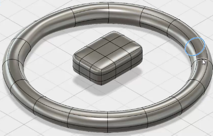

- Effettuare una selezione:
- Selezionare un vertice o un punto. Tenere premuto
Ctrl (Windows) o Command (MacOS) e fare clic per selezionare più punti.
- Selezionare uno spigolo. Tenere premuto
Ctrl (Windows) o Command (MacOS) e fare clic per selezionare più spigoli.
- Fare doppio clic su uno spigolo per selezionare una sequenza chiusa di spigoli continua.
- Selezionare una faccia. Tenere premuto
Ctrl (Windows) o Command (MacOS) e fare clic per selezionare più facce.
- Per selezionare un intero corpo, selezionare il corpo nella struttura o fare doppio clic su una delle sue facce.
- Premere CANC.
