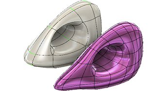

Suddivisione di una faccia T-spline
Informazioni su come utilizzare il comando Suddividi per dividere una singola faccia T-spline in più facce in Fusion.

La faccia T-spline viene suddivisa nel numero specificato di facce e visualizzata nell'area grafica.
