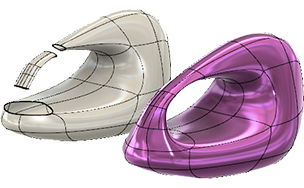

Unione degli spigoli di un corpo T-spline
Informazioni su come utilizzare l'utensile Unisci bordo per unire gli spigoli di contorno di un singolo corpo T-spline o tra due corpi T-spline in Fusion.
