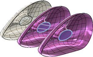

Riempimento di un foro in un corpo T-spline
Informazioni su come utilizzare l'utensile Riempi foro per creare facce per chiudere un'apertura o delimitare un corpo T-spline in Fusion.
- Nell'area di lavoro Progettazione, ambiente contestuale Forma, selezionare Modifica > Riempi foro
- Selezionare uno spigolo del foro da riempire.
- Selezionare una Modalità riempi foro:
- Stella ridotta: crea facce utilizzando il numero minimo di punti a stella.
- Riempi stella: riempie il foro con una singola faccia. In questo modo vengono creati punti a stella in corrispondenza di ogni vertice.
- Comprimi: riempie il foro comprimendo tutti i vertici in un punto centrale.
- Facoltativamente, selezionare Mantieni pieghe per mantenere gli spigoli piegati quando si riempie il foro.
- Fare clic su OK.
La superficie di chiusura T-spline viene visualizzata nell'area grafica.
