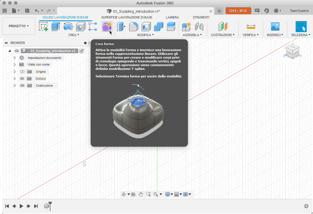

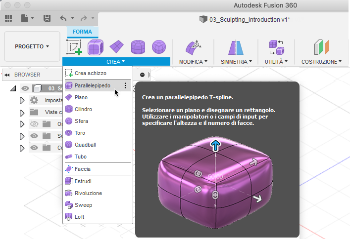

  1. Nella scheda Solido dell'area di lavoro Progettazione, selezionare Crea forma per accedere agli utensili Forma.
    step 1
  2. Selezionare l'utensile Parallelepipedo.
    1. Selezionare l'elenco a discesa Crea per espandere l'elenco di utensili.
    2. Selezionare Parallelepipedo per creare un parallelepipedo T-spline.

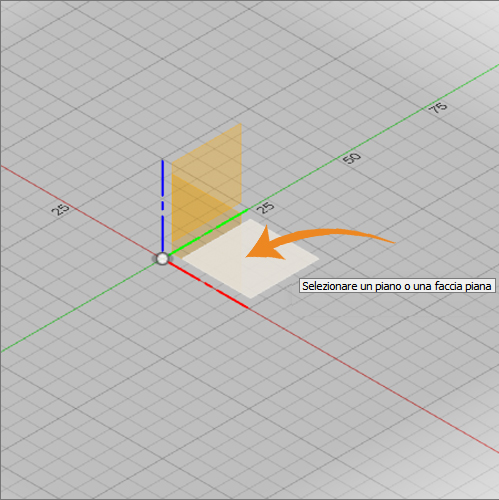

  3. Per posizionare il parallelepipedo, selezionare un piano e l'origine, quindi creare il parallelepipedo iniziale. Quando si crea una nuova primitiva, occorre innanzitutto specificare il piano sul quale costruirla e quindi inserire le quote della primitiva.
    1. Selezionare il piano inferiore.
    2. step 3a
    3. Selezionare l'origine per specificare il punto centrale del profilo 2D del parallelepipedo.

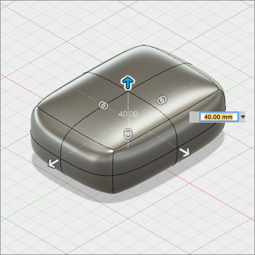

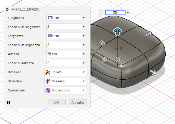

  4. Impostare la lunghezza del parallelepipedo su 175 mm, la larghezza su 150 mm e l'altezza su 75 mm.
    1. Nella finestra di dialogo Parallelepipedo, impostare la lunghezza su 175 mm e la larghezza su 150 mm
    2. Trascinare la freccia rivolta verso l'alto dal parallelepipedo e impostare l'altezza su 75 mm.
    3. step 4

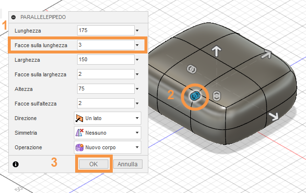

  5. Incrementare il numero di facce sulla lunghezza a 3 e il numero di facce sulla larghezza a 3.
    1. Nella finestra di dialogo Parallelepipedo, impostare Facce sulla lunghezza su 3.
    2. Per impostare le facce sulla larghezza, trascinare il manipolatore freccia bidirezionale sulla primitiva parallelepipedo verso l'alto finché non è uguale a 3.
    3. Selezionare OK per completare l'impostazione della primitiva parallelepipedo.
    4. step 5

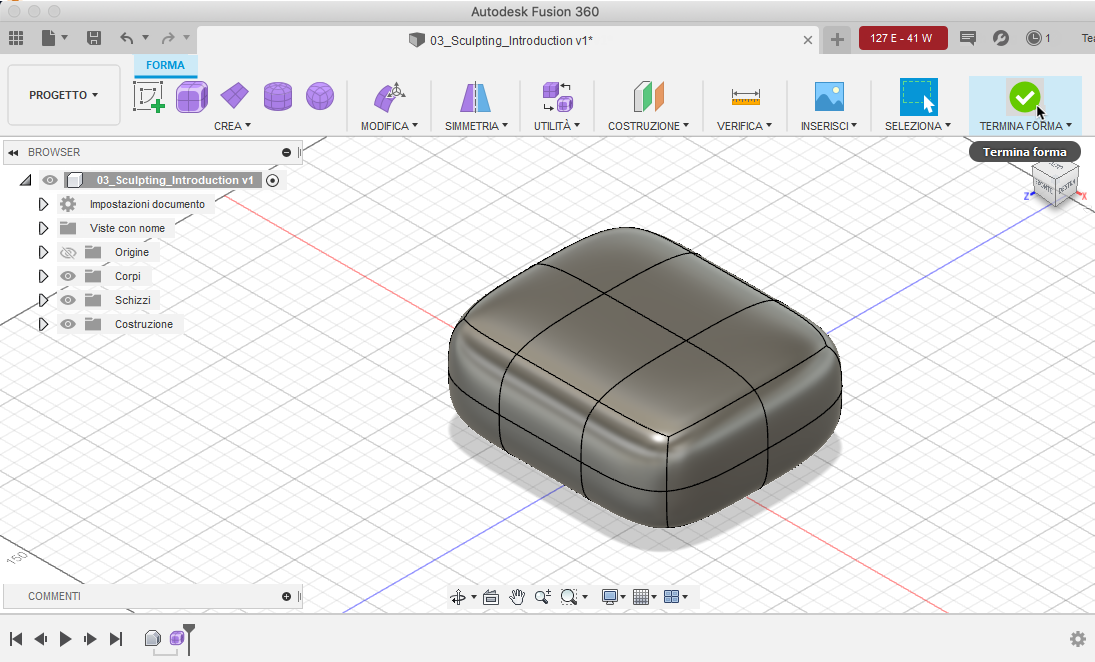

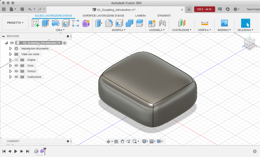

  6. Per indicare che la creazione delle forme T-spline è al momento terminata, selezionare Termina forma all'estremità della barra degli strumenti Forma per tornare al livello superiore dell'area di lavoro Progettazione. step 6a step 6b
    Il parallelepipedo T-spline viene convertito in un corpo solido e si torna all'area di lavoro Progettazione.
    Nota:
    Se si crea una forma T-spline chiusa, questa viene convertita in un corpo solido quando si seleziona Termina forma. Se si crea una forma T-spline aperta, ad esempio un piano di T-spline, questa viene convertita in un corpo di superficie quando si seleziona Termina forma.

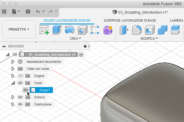

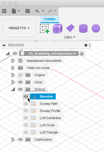

  7. Disattivare la visibilità della forma parallelepipedo e attivare la visibilità dello schizzo Rivoluzione.
    1. Nel Browser, selezionare la freccia a discesa accanto alla cartella Corpi.
    2. Selezionare l'icona a forma di occhio accanto a Corpo1 per disattivare la visibilità della forma.
    3. step 7a
    4. Nella cartella Schizzi, selezionare l'icona a forma di occhio accanto a Rivoluzione per attivare la visibilità dello schizzo.
    5. step 8

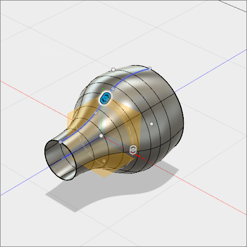

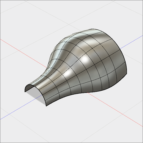

  8. Eseguire la rivoluzione di una T-spline utilizzando la curva dello schizzo come input. L'utensile Rivoluzione consente di creare una forma ruotando la geometria 2D intorno ad un asse fisso.
    1. Selezionare Crea forma.
    2. Selezionare Crea > Rivoluzione.

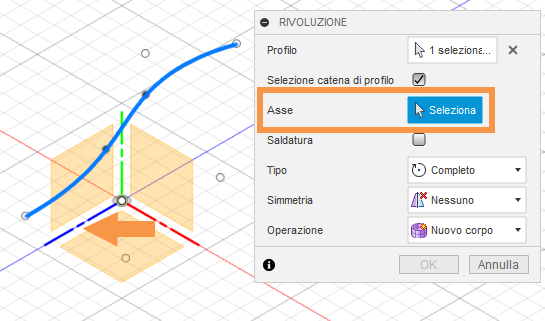

    3. Selezionare la curva dello schizzo per identificarla come la curva Profilo di cui eseguire la rivoluzione.
    4. Nella finestra di dialogo, selezionare il selettore Asse per scegliere l'asse intorno al quale verrà eseguita la rivoluzione della curva disegnata.
      step 9a
    5. Selezionare l'asse blu. Viene eseguita la rivoluzione di una forma T-spline di 360 gradi intorno all'asse blu.
      step 9b

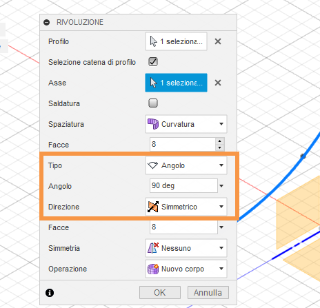

  9. Cambiare le impostazioni in 90 gradi e Simmetrico.
    1. Nella finestra di dialogo Rivoluzione, modificare l'opzione Tipo da Completo ad Angolo
    2. step 10a
    3. Nel campo Angolo immettere 90 gradi.
    4. Cambiare l'opzione Direzione da Un lato a Simmetrico.
    5. step 10b
    6. Selezionare OK.
    7. Selezionare Termina forma per tornare all'area di lavoro Modello.
