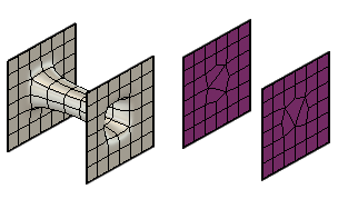

Informazioni su come utilizzare l'utensile Cancella e Riempi per eliminare una parte della geometria T-spline connessa e riempire nuovi giochi con facce in Fusion.
erase and fill example
