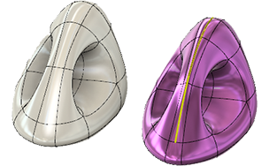

Informazioni su come utilizzare l'utensile Inserisci punto per aggiungere spigoli all'interno di una faccia T-spline in Fusion. Selezionare punti su uno spigolo per posizionare il nuovo spigolo.
L'utensile Inserisci punto è in grado di ottimizzare un modello aggiungendo più spigoli ad una superficie T-spline.

- Semplice: se si aggiunge un punto con inserimento semplice, la posizione di eventuali altri punti non viene spostata. Tuttavia, la forma della superficie potrebbe cambiare.
- Esatto: l'inserimento esatto non modifica la forma della superficie. Potrebbe aggiungere più punti di controllo e spostare i punti di controllo esistenti per impedire la modifica della superficie.
