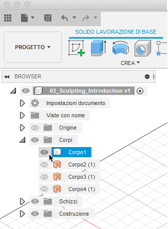

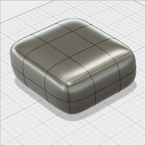

  1. Nascondere il corpo loft creato in precedenza, Corpo 4 (1), e attivare la visibilità del parallelepipedo T-spline creato nell'attività 1.
    1. Nel browser, disattivare la visibilità per Corpo 4 (1).
    2. Disattivare la visibilità per i tre schizzi Loft.
    3. Attivare la visibilità per Corpo1.

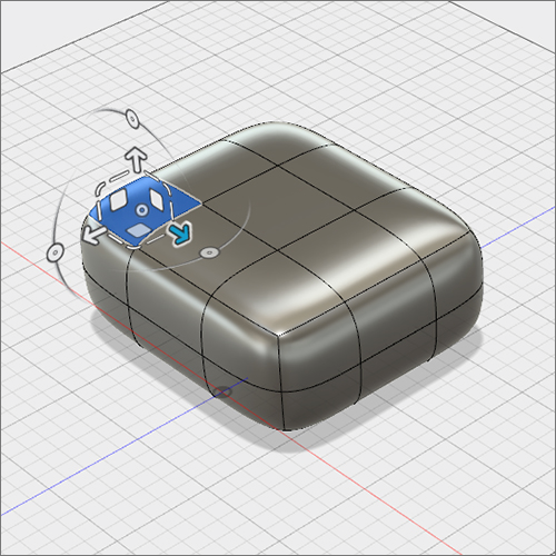

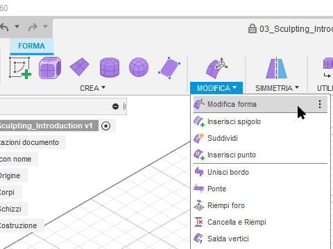

  3. Eseguire l'utensile Modifica forma. L'utensile Modifica forma viene utilizzato per manipolare direttamente Facce, Spigoli e Vertici.
    1. Fare clic su Modifica > Modifica forma.
    2. step 3a

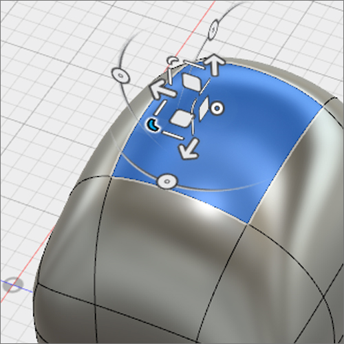

    3. Selezionare la faccia superiore che si trova in corrispondenza di uno degli angoli del parallelepipedo. Sulla faccia viene visualizzato il manipolatore con un'ampia scelta di utensili.
    4. step 3b
    Nota:
    La manipolazione diretta di una faccia consente di apportare modifiche consistenti alla forma, mentre la manipolazione di un singolo vertice comporta modifiche più piccole.

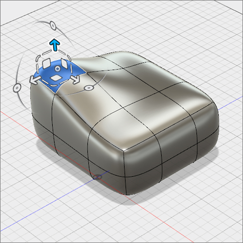

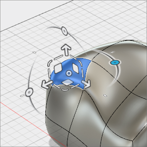

  4. Trascinare la freccia su sul manipolatore di 30 mm lungo l'asse Y per spostare la faccia selezionata.
    step 4
    Nota:
    Quando si sposta una faccia su una superficie, le facce circostanti si spostano per mantenere la continuità.

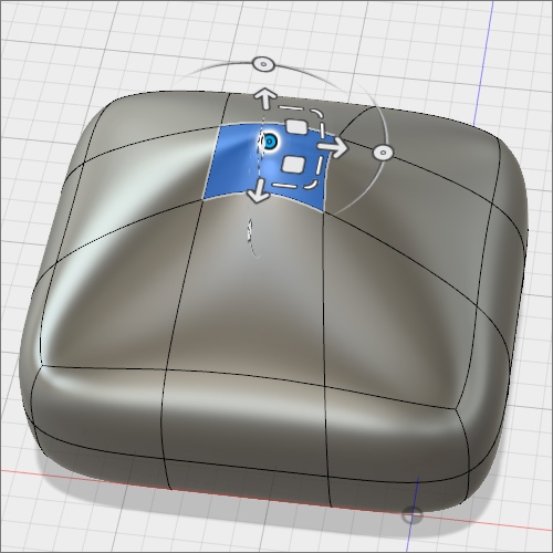

  5. Trascinare uno dei quadrati bianchi sul manipolatore per traslare la faccia selezionata su un piano parallelo in un piano specificato nello spazio del disegno.
    step 5

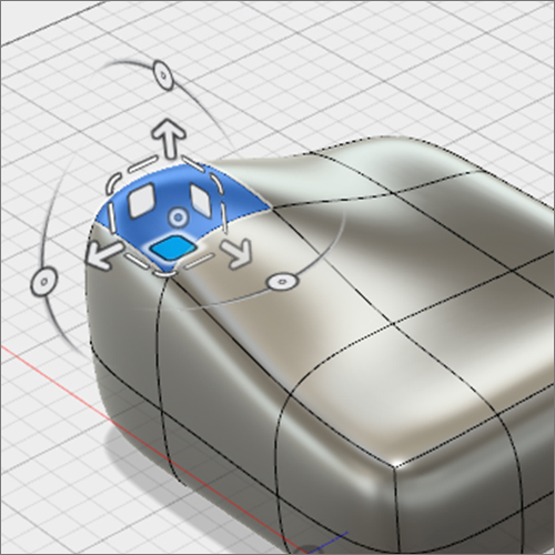

  6. Spostare uno spigolo T-spline e un vertice e confrontare il risultato allo spostamento di una faccia.
    1. Selezionare un singolo spigolo e utilizzare uno dei manipolatori di traslazione per vedere come differisce rispetto allo spostamento di una faccia.
    2. step 6a

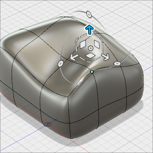

    3. Selezionare un singolo vertice e traslarlo per vedere come ciò crea modifiche più piccole.
    4. step 6b

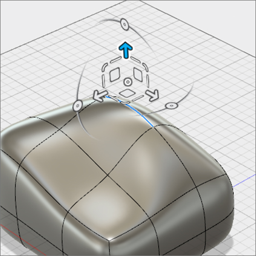

  7. Selezionare una faccia e trascinare uno degli archi circolari per ruotare la geometria selezionata intorno ad un singolo asse.
    step 7

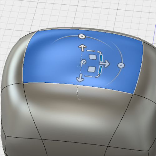

  8. Selezionare una faccia e trascinare una delle linee rette per scalare la faccia selezionata in una direzione.
    step 8
