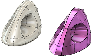

Piegatura degli spigoli di un corpo T-spline
Informazioni su come utilizzare l'utensile Piega per aggiungere spigoli acuti ad un corpo T-spline in Fusion.
Creazione di una piega netta
