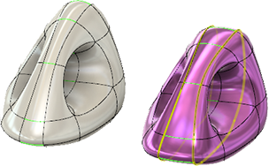

Informazioni su come utilizzare l'utensile Scorri spigolo per avvicinare o allontanare due spigoli tra loro in Fusion.
slide edge example
Il comando Scorri spigolo consente di spostare lo spigolo selezionato mantenendolo sul poligono di controllo. Utilizzare la modalità di visualizzazione Parallelepipedo o Riquadro di controllo per verificare i risultati.
