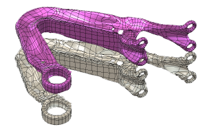

smooth example
  1. Nell'area di lavoro Progettazione, ambiente contestuale Forma, selezionare Modifica > Uniforma smooth icon.
  2. Selezionare le facce intorno all'area desiderata.
  3. Nella finestra di dialogo Uniforma, impostare il tasso di levigatezza utilizzando il manipolatore oppure immettere un valore.
  4. Fare clic su OK.
