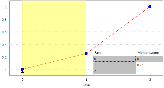

Curve quasi statiche con la stessa frequenza di spostamento
A prima vista, le due curve mostrate nella Figura 1 sembrano definire frequenze di spostamento diverse. Tuttavia, quando vengono utilizzate insieme nello stesso studio, le curve definiscono la stessa frequenza di spostamento.
Nota: Le curve mostrate in questo esempio sono utilizzate per dimostrare il punto. In realtà, questo spostamento imposto deve essere definito in un singolo passo, per ridurre al minimo il tempo di analisi e le dimensioni del file.
2-step multiplier curve 4-step multiplier curve
Figura 1(a) Curva del moltiplicatore a due passi. In realtà, il secondo passo viene allungato per corrispondere alla curva del moltiplicatore a quattro passi 2(b) Figura 1(b) Curva del moltiplicatore a quattro passi. Questa curva controlla la forma della curva in 1(a)
Nella Figura 1, entrambe le curve impongono un moltiplicatore di 0,25 quando ci si sposta dal passo 0 al passo 1. Nel passo 2, la curva nella Figura 1(a) definisce una transizione dal moltiplicatore 0,25 allo spostamento completo in modo lineare. La Figura 1(b) definisce inoltre una transizione lineare dal moltiplicatore 0,25 allo spostamento completo, ma utilizza ulteriori passi. Il risultato è che entrambe le curve impongono lo stesso spostamento.
same result
Figura 2 Curve con passi diversi che definiscono la stessa frequenza di spostamento.
