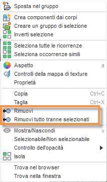

  1. Selezionare uno o più corpi o componenti dal browser o graficamente dalla tela.
    • È possibile selezionare i corpi da rimuovere o i corpi da mantenere.
  2. Fare clic con il pulsante destro del mouse per aprire il menu contestuale.
  3. Selezionare una delle seguenti opzioni:
    • Rimuovi remove body icon: rimuove i corpi o i componenti selezionati.
    • Rimuovi tutto tranne selezionati remove body icon: rimuove gli elementi attualmente non selezionati mantenendo quelli selezionati.
Utilizzare il metodo più appropriato in base al numero di corpi nel modello, al numero che si desidera rimuovere e alla relativa facilità di selezione.
remove menu
