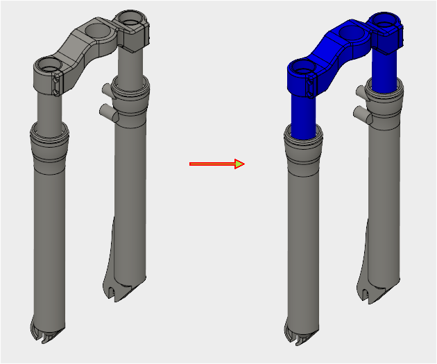

Vista gruppi
Visualizza i corpi colorati per gruppo di contatti accoppiati.
I gruppi di contatti vengono definiti automaticamente quando le parti hanno contatti accoppiati in serie. Quando due sottoassiemi sono collegati con un contatto accoppiato di offset, viene creato un nuovo gruppo. Durante l'aggiunta o la modifica di contatti, questa vista può essere utile per vedere quali parti hanno contatti accoppiati.
Ciascun gruppo di corpi viene visualizzato in un colore diverso. I corpi non raggruppati sono di colore grigio.
Come visualizzare i gruppi di corpi
groups view example
